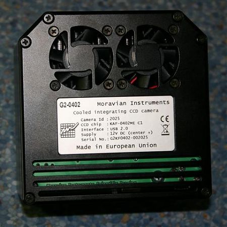

С 2009 года снимаю на камеру чешского производителя Moravian Instruments, модель G2-0402 с сенсором KAF-0402ME С1. Камера имеет встроенное 5-позиционное колесо фильтров. В нем у меня стоят Астродоновские Rc и V фильтры, а также Баадеровские R, B и IR-Pass.
Тесты начались с охлаждения, без проблем достигается дельта в >50 градусов, т.е. при комнатной температуре 25.4С сенсор замораживается до -29.5. Кстати сенсор расположен в отдельной, осушаемой силикагелем гермокамере. Двухступенчатый пельтье дельту в 50С даёт, проверял G2-0402 – клал на чиллер (t воздуха 2-3C), на сенсоре было -50С и ничего не потело.

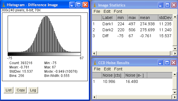

В стандартном режиме считывания общий шум считывания системы на 1e больше шума считывания сенсора. Шум считывания сенсора 15 + 1 = 16e (полученное значение = 16.48e, в спецификации: 16e).
Шум считывания камеры standart mode
